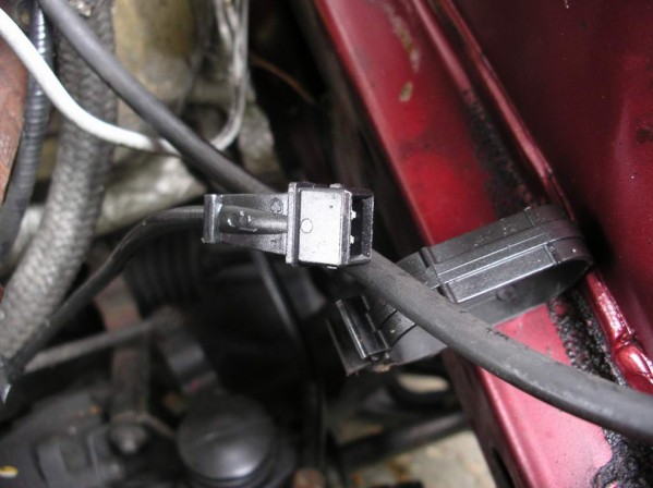

  • Luftmassenmesser gibt es nicht, nur einen Ansauglufttemperaturfühler im Luftfilterkasten, der wäre auch meine nächste Vermutung gewesen.
    Um genau zu sein sitzt der Ansauglufttemperaturgeber direkt am Einspritzventil. Der eigentlich NTC-Widerstand sitzt in einem kleinen Bügel an der schwarzen Kappe vom Einspritzventil und ist gerade so groß wie ein Stecknadelkopf.
    Guckst du.
    Du kannst am Stecker des Einspritzventils (also an der Mono, nicht am Kabel) an Pin 1 + 4 den Widerstand messen. Er hat die gleichen Werte, wie der blaue Temp-Geber fürs Motorsteuergerät.
