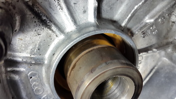

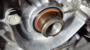

Bin gerade dabei den Kurbelwellensimmering stirnseitig am AAH zu wechseln. Im Teilekatalog ist der Simmering 068103085E aufgeführt, Maße aussen 47mm, innen 32mm.
Jetzt habe ich mir den alten Simmering noch mal genau angesehen und die Teilenummer 069115147C entdeckt, Aussendurchmesser 48mm, Innen 35mm.
Der alte Simmering sitzt ziemlich locker auf der Kurbelwelle und hat ca. 1mm Spiel, weiß aber nicht wie stramm der neu sitzt.
Laut Teilehändlern passen allerdings beide Versionen. Hat jemand Erfahrung damit? Welcher ist den nun der richtige?
