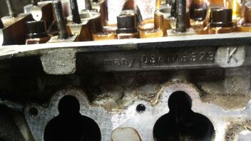

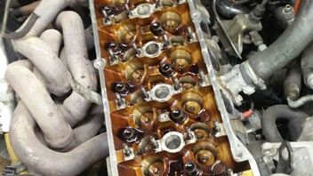

mein Motor hatte Probleme mit den Hydrostößeln, insgesamt 6 defekt. Außerdem hatte die Steuerkette oben nicht mehr die Spannung die sie haben sollte= bei 2,500 Umdrehungen, rattern/rasseln.

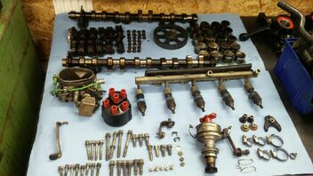

Gut auseinander gebaut. Nochenwelle, Einspritzdüsen raus etc.
Nun habe ich mir die Frage gestellt, wenn schon einmal die Einspritzdüsen von Hitachi da auf meiner Werkbank liegen und ich ich neue Dichtringe benötige, wäre es nicht sinnvoll 4 Loch Einspritzdüsen
von Bosch zu verwenden. Ich habe im Internet 5 Einspritzdüsen und einem Adapter set gesehen.
Nun meine Frage, ist es einfaches Plug and Play oder muss ich noch etwas beachten?
