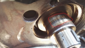

    Weiter gesucht: An der Zwischenwelle sieht es aus, als ob da was runterläuft!

    Hab mir einen "Spazierstock" aus einem zölligen Rohr und einem Radmutternschlüssel gebastelt. Den Bogen in das ZW-Rad, das Rohr auf den Boden aufgestellt. Hat gut funktioniert.
    Der Simmerring war schon aus der Fassung gerutscht und hing am Riemenrad beim Abbauen. ;(
    Die Zwischenwelle hat schon viel Spiel, schätze mal so 1-2 mm.

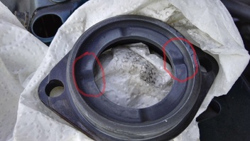

    Die Welle hat schon deutliche Einlaufspuren:
    Der Führungsring hat Anlaufspuren, wohl von der Welle....
    Mal gespannt. wie lange der neue Simmerring hält....

  • Äh, hm, hätte vielleicht erwähnen sollen, daß es sich nicht um Radialspiel, sondern um Axialspiel handelt.
    Radial ist alles o.k., lässt sich halt nur besagte 1-2 mm in Längsrichtung verschieben.
    Habe es nicht gemessen. aber fühlt sich halt schon viel an....
  • Asche auf mein Haupt .
    Da sind tatsächlich einteilige Gleitlager drin .
    Und wo Du schon viel schlauer bist als ich ,
    nenne dem TE doch noch bitte die OE - Nummern !
    Ich hab sie nicht gefunden , so wie das aussieht ,
    würde Audi dann den ganzen Motorblock tauschen ,
    welcher mit Sicherheit e,oE ist ..
    @ j.r. :
    Ich habe hier zwei komplette EA 827 stehen und
    soeben geschaut ; bei beiden haben die Zwischenwellen
    auch 2 mm Axialspiel , das muß wohl so .
    Und undicht ist da nichts !
    Grüße aus Wuppertal
  • Dann bin ich aber schon beruhigter!
    Bei meinem war es so, daß der Simmerring warum auch immer aus seinem Sitz gerutscht war und am Riemenrad anstieß. Da ist dann die Suppe langsam rausgelaufen.

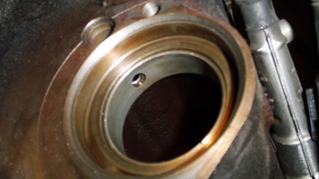

    Hat der Zwischenwellendeckel eigentlich eine Querbohrung?
    Weiß grad nicht, wie ich den eingebaut habe, wegen Ölablaufbohrung. Die Schmierbohrung liegt ja oben in dem Lager, aber die Ablaufbohrung unten sollte ja im Deckel sein.
    Wer einen rumliegen hat, könnte vielleicht netterweise mal nachschauen, dann muß ich den ganzen Kram nicht nochmal ausbauen.

  • Wuppertaler diese Teile sind nicht gedacht ausgetauscht zu werden und somit nicht einzeln erhältlich. Dafür gibt's aber viele Beispiele bei vielen Herstellern. Bei eBay gibt's die Lagerschalen aber zu kaufen. Obwohl man extrem selten von defekten hört. Bei mir war selbst bei 300000km noch alles tip-top.
    ...viel hat die welle ja auch nicht aus zu halten... :D
