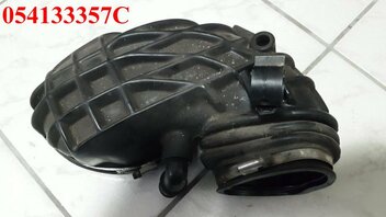

  • Schau dir mal ganz genau dieses Gummiteil an, ich glaube das ist dein Kandidat....
    Es können Risse oder undichte Stellen vorhanden sein, wenn man das Teil mal "knetet" ....
  • dachte ich auch schon hatte ihn nun mehrmals ab aber kann das nichts finden. außer dass das winkelstück zum LLR sehr lose sitzt wollte da noch nochmal sehen das ne schelle drum kommt
