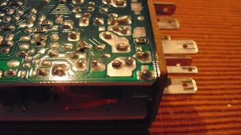

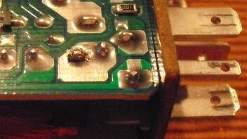

Hier mal 2 Bilder von meinem Steuergerät.

Auf deinem Bild kann man ja sehr gut die defekte Lötstelle erkennen. Bei meinem Relais sehen alle Lötstellen gut aus...
Guck dir die Lötstellen mit einer Lupe und viel Licht an.
Es reicht schon ein Haarriss um einen Pin und du hast einen Wackelkontakt im System.So gut sichtbar wie auf meinen Bildern ist es selten zu sehen.
