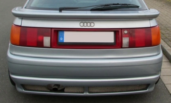

    Zur Auswahl stehen: (Möchte 2 Endrohre rausgucken haben wie beim 2.3 NG)
    2 x 76 mm rund, scharfer Rand
    2 x 76 mm rund, scharfer Rand & versetzt
    2 x 80 mm rund, scharfer Rand
    2 x 90 mm rund, scharfer Rand
    SUPERSPORT Endrohrvariante >90S1< 2x90mm gerade, rund, scharfer Rand, mit Versatz
    Endrohrvariante >A< 2x80mm rund, gebördelter Rand
    Endrohrvariante >DTM4< 2x90mm DTM, scharfer Rand
    Endrohrvariante >DTM5< 2x76mm DTM, gebördelter Rand
    Endrohrvariante >K< 2x63mm rund, scharfer Rand
    Endrohrvariante >K1< 2x63mm rund, versetzt, scharfer Rand
    ^ Das reicht erstmal zur Aufzählung.
    Welche Endrohrvariante würdet ihr mir für meinen Wagen empfehlen?
    Hab ein Foto angehängt, wie das bei mir hinten aktuell mit dem ESD aus der Rieger Schürze aussieht.
  • Ich habe auch die FOX unter dem Cabrio. Allerdings ebenfalls komplett ab KAT. Weiß nicht, wie sich nur der ESD anhören würde. Bei höheren Drehzahlen ist es schon recht laut, aber nicht unangenehm (Obwohl Frau und Kinder öfter meckern :D ). Ich denke im Cabrio ist es sowieso aufgrund der Geräuschdämmung noch etwas Anderes. Für mich war es damals wichtig, dass es nicht zu protzig aussieht. Daher habe ich auch die normale 2x76 mm rund ohne Variante gewählt. Kann dem Original 2,8er ESD optisch am nächsten und sieht eigentlich recht gut aus. Schau mal in meiner Galerie oder Doku rein. Da habe ich ein paar Fotos drin. Könnte mir vorstellen, das das gut zu deinem Heck passen würde, Oval, rund oder sogar abgewinkelt kam bei mir nie in die nähere Auswahl. Habe mich auch für FOX entschieden, da sie etwas günstiger war als manch anderer Hersteller. mir gefällt der Sound und wenn ich nicht gerade drauftrete, ist er recht dezent und nicht so laut. Aber das ist dann Geschmackssache...... :thumbup:
  • ich hab bei mir 2x76mm DTM gebördelt gewählt. Grösser als 76mm würde ich nicht gehen. Und bei deinem Heck würden gerade Rohre sicherlich besser aussehen als die DTM.
