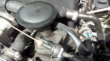

Audi 80 B4 Kurbelgehäuse Ausbau
Ich vermute mal, dass du den Ventildeckel meinst. Ja kann man selber machen.
Weil er Nicht mehr Startet und Luft Zieht deswegen Wollte ich wissen ob man es Selber aus bauen kann
Ok vielen Dank für Die Antworten

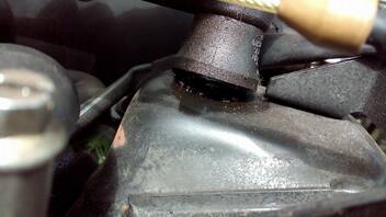

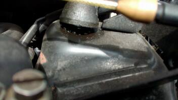

Kann mir einer Sagen Wo ich So ein Gummi herbekomme
Bei Audi
Diesen Gummipropfen zwischen Ventildeckel und dem Druckregelventil hat die Teilenummer 039103500 und kostet bei Audi Tradition stolze 9,88€.

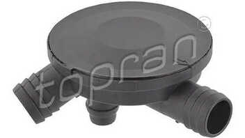

Guckst du hier. -
Guckst du hier.Für Audi 80 B4 ABK 2.0 E passen auch vom 1,9 TDI: 028103500 / 069103500. Die sind noch als Topran etc. für paar Cent erhältlich! (Die Gummi mit der "richtigen" Teilenummer 039103500 ist nur als Original für 10 Euro zzgl. Versand bei Audi Tradition erhältlich)
