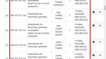

    Ich habe 5 Nummern, siehe Anhang, gefunden. Weiter eingrenzen konnte ich es nicht. Vllt. hilft es dir.

    Links 8A0407271AQ
    Rechts 8A0407272AR
    Wenn bei der Nummer ein X dahintersteht, kannst du es bei der Suche auch weg lassen. Ein X bedeutet nur, dass man das Teil
    auch im Werk generalüberholen kann.
