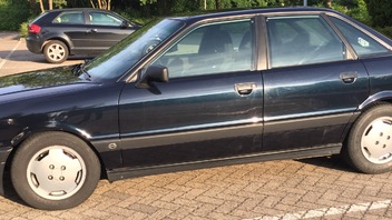

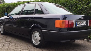

ich habe mir eine Audi 80 B3 Limo(!) gekauft, die jetzt tiefergelegt werden soll.
Ich habe extra einen neuen Thread erstellt, weil ich glaube, dass das Thema nicht in 1-2 Beiträgen abgehandelt ist.
Ich schildere euch mal kurz mein Problem...
Ich habe mir 60/40er Federn von K.A.W gekauft (erfahrungsgemäß sehr tief) und eingebaut. Das Fahrzeug ist zwar ein bisschen tiefer als vorher, jedoch immer noch (für meinen Geschmack) sehr hoch.
Maße Radmitte/Radhauskante VA: 350 mm, HA 340 mm.
