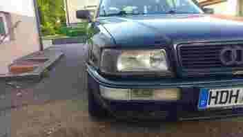

    Meine derzeitige Bestückung ist ja eigentlich unmöglich: ein Scheinwerfer hat das Glas von nem DE und ist dazu noch abgedunkelt (gibts wohl nicht original so?)
    Und der andere ist im *Normal* Zustand...optisch der Killer. Daher muss ich was tun. Bisher hat es mich nicht gestört und den TÜV anscheinend auch nicht...bin ja schon einmal so durch gekommen.

    p.s ich mach mal noch Bilder von der Front,nur heut is schon zu dunkel
