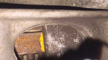

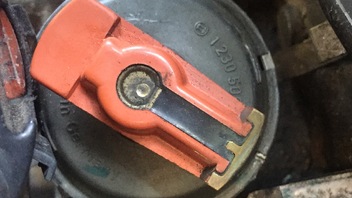

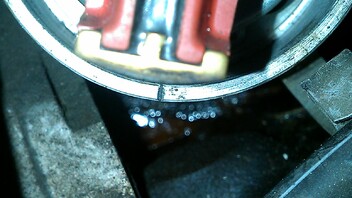

  • Kurbelwellenmakierung ist auf OT und die gelbe Makierung am "Schauglas" hinten auch.
    Was bedeutet "gelbe Markierung"? Auf dem Schwungrad ist ab Werk eine Null und ein Strich eingeschlagen. Die Null markiert OT und der Strich den Zündzeitpunkt.
    Hier ist beides zu sehen.
    Und so steht die Kurbel- und Nockenwelle auf OT.
    Wenn das so stimmt, muss der Zündzeitpunkt durch verdrehen des Verteiler nur noch grob eingestellt werden (So wie auf dem Bild, dass der Wuppertaler gepostet hat). So sollte er erstmal ohne Probleme laufen. Hinterher sollte man noch den Zündzeitpunkt abblitzen, dafür muss das Steuergerät aber in die Grundeinstellung gesetzt wwerden. Ohne Tester, oder Laptop mit entsprechendem Equipment geht das aber nicht.

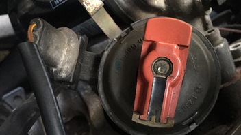

  • So habe es so eingestellt. Dazu habe ich einfach mal die Batterie abgeklemmt um vl. Fehler zu löschen. Erste kurze Probefahrt war gut. Lief besser verschluckt sich nicht mehr so viel. Was mir noch aufgefallen ist, wenn ich schnell aufs Gas gehe oder manchmal auch nach einem Gangwechsel sind die Lastwechsel Teilweie echt hart und es ruckelt sehr. Dachte es wäre das Motorlager bzw Drehmomentstütze vorne. Die ist aber neu.
  • So steht der Finger richtig !
    Dein Verteilerfinger bekommt übrigens nächste Woche
    das H-Kennzeichen ! Wenn die Kappe innen genauso
    aussieht , dann schnellstens beides neu ..
