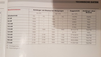

    Hat jemand von euch noch die Betriebsanleitung für den B4 Zuhause liegen?
    Hintergrund ist folgender: ich möchte die max. mögliche Anhängelast für einen B4 quattro mit NG Motor herausfinden. Nun bin ich der festen Überzeugung vor Jahren mal irgendwo 1900kg bis 8% Steigung gelesen zu haben.
    Ich meine es war in der Betriebsanleitung. Da gibt es eine Seite wo die Anhängelasten für die Motorisierungen in einer Tabelle gelistet sind. Leider habe ich keine Anleitung mehr da.
    Könnte jemand von euch mal nachschlagen bzw ein Foto der besagten Seite machen und hochladen?
    Danke schonmal!
  • Also eingetragen sind im Fahrzeugschein 1450kg bis 12% und 1500kg bis 10% Steigung nochmal unten im Text.
    Also müsste es ja auch noch einen Wert für die 8% geben aber wieviel?

    Der B4 hat 1830kg zul. Gesamtmasse also kann bei 1500kg noch nicht Schluss sein.
    Vielleicht hilft uns ja die Betriebsanleitung weiter.

    Gibts ja 90er NG Quattros mit 1800kg, fragt man aber nun bei Audi an, gibts das angeblich nicht.
    Beim Coupe Quattro mit NG sinds auch 1450kg und bis 10% 1500kg (steht aber komischerweise auch nicht bei allen drin), und auch da ist laut Audi nichts mit Auflasten möglich. Vermutlich haben die wie immer einfach keine Lust auf die alten Kisten.
    Weder Audi Händler vor Ort, noch der Kontakt mit Audi direkt hatte mir da weiter geholfen.
