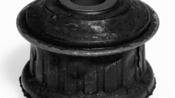

  • Hallo,
    ich tippe es wird nicht passen.
    8A0199419B entspricht der LEMFÖRDER 16602 01 und wurde am 30.07.2010 eingestellt.
    (Siehe an gehangenes Bild - Quelle ZF)
    Die Lager die man so findet verweisen meist auf die 8A0199419 ohne B,
    Gibt es aber noch original, kostet zwar Geld aber besser als das alle Nase lang machen.
