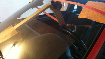

Hab deswegen den Spiegel am Stück wieder angeklebt. Ist zwar blöd zu machen, aber es besteht auch nicht die Gefahr, dass man beim Montieren die Windschutzscheibe zerstört
Beim nächsten mal werd ichs dann auch mal mit abhebeln versuchen
Ich hab Ihn bei mir auch im ganzen Angeklebt, und dazu einen Besen mit längenverstellbarem Stil (so ein aluteil was durch drehen fest wird) zu Hilfe genommen, den konnte ich ein stück hinter der Handbremse in der Mittelkonsole abstützen. Die Besenborsten in den Spiegel. Hält seit 3 Monaten
