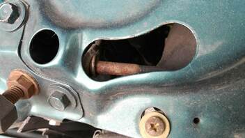

  • So da bin ich wieder
    hier die bildas
    Rechteseite(Beifahrer)
    Linkeseite(Fahrer)
    Innen(hier fehlt allerdings die kunstoffaretierung die ist weggebroeselt)

  • Es gehen die alten klammern ,zum einstellen beide klammern öffnen beifahrerseite zuerst einstellen danach fahrerseite
