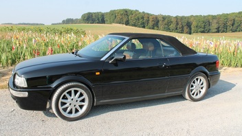

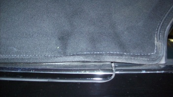

Klaus80: Sorry, gestern ist es zu spät geworden. Hatte auf dem Heimweg aus Bayern nur Stau.... Heute hatte ich aber mal Zeit. Bei mir kann man da nicht durchschauen. Habe mal zwei Fotos gemacht, wie es bei mir aussieht. Außerdem noch ein altes vom kompletten Fahrzeug. Vielleicht hilft es dir etwas weiter....
Hallo, ich hab mal eine Frage. Da wo du drunter gucken konntest kommen da Original Dichtungen hin?
Weil bei mir kann ich auch reingucken?
Da kommt keine extra Dichtung drunter.
An dieser Stelle sieht man sehr gut, wann das Verdeck anfängt zu "schrumpfen".
Laut einigen Sattlern tritt das im Alter durch Materialermüdung auf und lässt sich auch nicht durch übermäßige Pflege stoppen.
Hast du noch das originale Verdeck drauf?
Zu erkennen am Reißverschluss der Heckscheibe, das hatten sie so nur ab Werk.
Mein Altes hatte genau die gleiche Auswölbung, das Neue liegt komplett auf.
