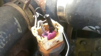

  • Hallo, bei meinem Wagen war der Kühlmitteltemperatursensor des Steuergerätes im Eimer.
    Zum Prüfen Steckverbindung von diesem abgezogen und kalt nen 1500 Ohm (R bei 30℃) Wiederstand, warm nen 300 Ohm (R bei 90℃) Wiederstand
    rein. Er läuft so PERFEKT!
    Neuer Sensor kostet 10€ bei ebay... bestimmt 200,-€ in alle möglichen Teile gesteckt bis hierher.
    OE 026906161
    Hoffe jemand Anderem bleibt damit meine Odysee erspart.
    Ursache für Ruckeln ist eine Gemischanfettumg auf Subsibirische Temperaturverhältnisse, der dann die
    Luft zur Verbrennung fehlt. Daher hilft die Falschluft vom halb abgezogenen Zusatzluftschieber um den Motor vorm Absterben
    zu retten.
    Ich bin glücklich, dass ich es nun geschafft hab. Zieht bereits mit dem Provisorium 1A durch! :hail:
