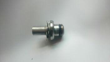

bin grade dabei meinen VAG Lagerfund neues Gummi zu verpassen.
(Sattel ist nagelneu, kein überholter....
aber seit 2009 abgelaufen....)
habe 2 Fragen, womit schmiert man die Welle vom Handbremshebel?
Ich habe ATE Bremszylinderpaste und ATE Plastilupe.

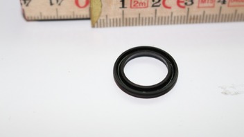

Auch habe ich nicht rausgefunden wo dieser Dichtring hingehört... ?!
( Kolbenmechanik habe ich nicht zerlegt, sitzt er evt da drin?)
Achso, Dichtsatz ist von Bosch, da ist auch die Messinghülse dabei.
