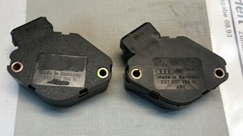

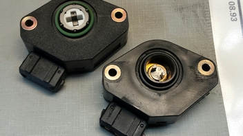

  • Links das Vemo Poti,rechts original
    Der ABK, den wir grad in der Mangel haben, hatte seit 1992 317.000km gesammelt
    Werden das Poti mal aufmachen und anschauen,wenn der Motor dann mal läuft
    O-Ring und den Halter zur Drosselklappe sieht man ja schon gut
    Ps.: du willst bestimmt gar nicht wissen, wie die Motoren mit 320.000km im Detail aussehen ^^
    Du kannst davon ausgehen das das poti von vemo 100% passt da klar ersichtlich die teilenummer von Audi entfernt worden ist .Es stammt aus einer Überproduktion welche bei audi nicht mehr benötigt worden ist .
    So wurde das immer bei uns in der Firma gemacht logo raus und schon ist es kein original Teil mehr und wird um die Hälfte billiger
    Die Qual der Wahl :dance:
