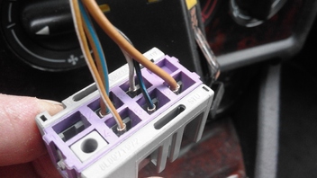

Hallo zusammen, vor zwei Jahren haben ich meinen Audi Cabrio 1.8 Baujahr 1997 gekauft damals mit Frischen Tüv und Kurzschluss beim Einschalten der Nebelscheinwerfer. Das Problem wurde dadurch gelöst das die Nebelscheinwerfer einfach nicht eingeschaltet wurden... Jetzt steht natürlich der TÜV Termin an und eine Lösung muss her... Also bei Einschalter der NSW fliegen die Sicherungen 1 und 12 raus. Wenn die NSW nicht brennen dann wird ja auch die NSL nicht brennen, deswegen denke ich das ich vielleicht "nur" ein Problem mit dem Schalter habe? ich habe eben mal den Schalter entfernt und den Stecker durchgemessen, die drei rechten Kontakte auf dem Bild haben kontakt mit Masse, ist das so ok?

hab gerade nochmal nachgemessen.
schwarz blau ist Zündungsplus!
weiß ist Masse
braun ist Masse
braun weiß hat Spannung bei Licht ein
braun blau hat Spannung bei Licht ein
ist das so ok?

Da bräuchte man jemanden mit nem entsprechenden Stromlaufplan, scheinbar ist da beim cabrio was anders. Alle die ich kenne von Audi 80-90-100 haben da scheinbar ne andere Belegung (siehe Anhang). Der Abgang zu den NSW war bei mir immer ein dickes weiß/gelbes und kam von Kontakt 6 des Schalters.
Es müsste auch irgendwo ne Brücke zwischen dem Schalter NSL und NSW geben. Bei dir scheint aber jeweils nur ein Draht pro Kontakt vorhanden zu sein. -

Ich finde es aber trotzdem komisch dass bei deinem Cabrio die Farben am Schalter anders sein sollen als bei den Vorgängern. Kann es sein dass bei dir die Schalter vertauscht sind? Funktionieren denn die anderen Schalter in der Leiste alle? Hechscheibenheizung, ABS oder fals vorhanden Sitzheizung etc. etc.? -
ja die anderen Schalter funktionieren bis auf die NSL, die geht ja auch nur wenn die NSW funktionieren würden.
