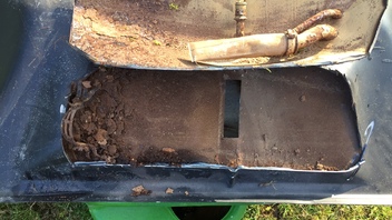

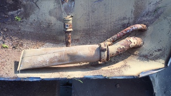

    Edit es lieg wahrscheinlich doch an der Spitzufuhr; Bilder siehe im neusten Beitrag, hat mir jemand Tipps was ich im Tank an Schläuchen ersetzen muss und wo ich diese herbekomme?
    Also Schuld war tatsächlich der Tank, es war so viel Dreck im Tank, dass das Metallsieb welches vor dem Ablauf filtert total verstopft war und gar nix mehr ging(siehe Bilder)
    Danke an alle die geholfen haben!!!

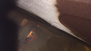

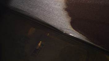

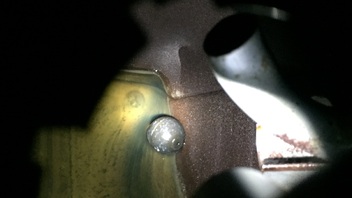

  • Sooo ich hab mal in den Tank reingeschaut (siehe Bilder)
    Der Schlauch ist an den beiden roten Kreisen getrennt, zudem recht viel Rost außenrum, werde am WE den Tank ausbauen und Spülen.
    Im 3. Bild sieht man diesen Ball der auch an dem Tankgeber besfestigt ist, was der da zu suchen hat- keine Ahnung, der Tankgeber is jedenfalls noch ganz.(es sei denn da sin normalerweise 2 so Bälle dran :D )
    Meine Frage jetzt wäre, was muss ich besorgen um das Problem mit dem Schlauch zu richten?
