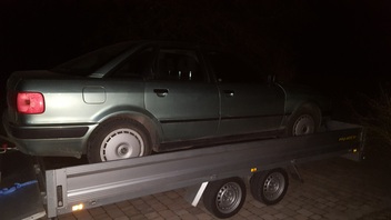

Hallo Liebe Audi Fahrer, ich bitte euch um Hilfe!
Ich fahre einen B4 1.9 tdi mit 1Z Motorwechsel, weil er nach Biodiesel nicht mehr richtig gegangen ist (bergauf 30kmh).
Der "neue" Motor mit Anbauteilen, ESP usw hat mittlerweile 130tkm drauf und ist seit 30000km eingebaut und hatte seit Anfang an wenig Kraft deshalb wurde folgendes geändert:
Einspritzdüsen vom AFN, Widerstandtuning 680ohm, Dampfrad 1,4 bar - erst mit diesen Mitteln hatte er ca seine 90PS.
Nun das Problem:
Beim Beschleunigen bei ca, 3000 umin im 3. Gang nahm er plötzlich kein Gas mehr an- als ich die Kupplung drückte ging er aus und lässt sich bis heute nicht mehr starten.
Ich hatte immer Probleme mit der undichten ESP- er wurde die letzten 10 Jahre mit BIODIESEL "misshandelt"
Was ich bereits getan habe:
Widerstandtuning und Dampfrad entfernt, die Einspritzpumpe direkt mit Diesel versorgt (schlauch+trichter), Sicherungen kontrolliert, Hochdruckleitungen von Düsen abgeschraubt und gestartet (es kommen nur tropfen)
Habe bei der letzten Überprüfung noch 1800€ reingesteckt
An was könnte es liegen? Hatte jemand eine Idee?
Vielen Dank!!!
