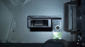

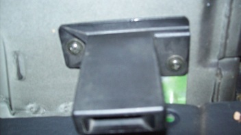

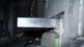

@ d_s_g:
Habe da mal drei Fotos gemacht. Leider ist die Qualität auf Grund der schlechten Camera und des schlechten Lichtes in der Garage nicht ganz so gut.
Vielleicht kannst du aber was erkennen. Ausmessen tue ich morgen nachmittag mal. Schaffe ich jetzt leider nicht mehr.
Super, Danke für die Hilfe Bilder sind OK.
Das mit den Maßen ist OK.
Jens
Maße wären gut von
- dem Rohr
- dem Halter
- der Abstand vom Halter zum Rohr. Reicht an zwei Seiten.
Morgen messe ich mal....
Sind ja zwei Schrauben pro Halter. Wenn die Löcher schon vorhanden wären, wäre das die einfachste Lösung.
