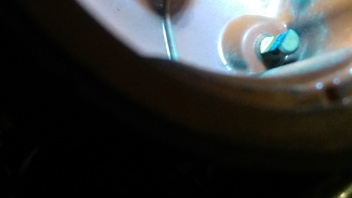

  • Kurbelwellensensor?!?Nockenwellensensor?!?Jetzt hör aber auf...Selbst mit langer suche wird man die an den Motor nicht finden...Zündkerzen darf man gern nach 25tkm ersetzen!!!Bei mir sind die nur halb so lange drin und selbst da sieht man deutliche Funkenerosion...Mach erstmal die neu...Verteilerkappe und Finger einfach mal pauschal erneuern...An den paar Kröten wird es nicht scheitern!!!

  • Kerzen, Kabel, Kappe und Finger austauschen...Wenns richtig funkt, wird auch richtig verbrannt...
    Hallo, alles ausser Kabel ausgetauscht und bisher auf diversen Kurzstrecken (20 km) keine Probleme mehr gehabt, wo es eig hätte wieder auftreten müssen...
    Im 2ten Gang läuft er mir berg auf manchmal noch unsauber, aber was solls... was auch immer da evt. sonst noch kaputt geht, wird mir bald sicher eindeutigere Symptome schicken... :S ;)

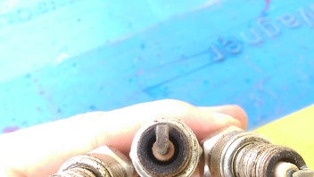

  • Um mit Sicherheit zu sagen, ob der Wagen absäuft, müsstest Du beim nächsten Auftreten des Problems Zeit und Möglichkeit haben, Dir die Zündkerzen anzuschauen. Wenn diese feucht sind, hast Du zumindestens diesen Punkt einmal verifiziert.
    Wie schauten bei den alten Zündkerzen die Elektroden aus (Branntbild, Farbe)?
  • Wie schauten bei den alten Zündkerzen die Elektroden aus (Branntbild, Farbe)?
    Überzeug dich selbst, die alten Kerzen sahen eig noch gut aus, hab sietrotzdem ersetzt. Und von Bosch waren sie auch, also eig gute. Die Krümmel sind von nem Staubsagerbeutel in der Restmülltonne, waren vorher nicht, Korrosion und Verrußung kann man aber trotzdem gut erkennen.

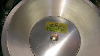

  • Hast du so ein kleinen Schlauch vom Ventildeckel in den Luftfilter??? Wenn der hin ist, gibt es sowas, wie du beschreibst.
    Was ist von diesem Vorschlag zu halten? hat da wer ein Bild zu was gemeint ist? aus meinem Luftfilter laufen so einige Schläuche, aber von aussen sehen alle gut aus, worauf muss ich denn achten?
