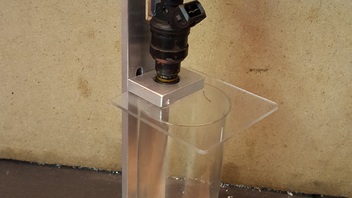

    Soweit alles bis 6 bar dicht, kommt natürlich dann noch n Glas mit Skala drunter um die Menge
    ablesen zu können um die einzelnen Düsen zu vergleichen..

    Wo soll bei deinem Aufbau der Kraftstoff herkommen und wodurch garantierst du konstanten Druck?
    Bevor du jetzt eine komplette Kraftstoffversorgung mit Druckregler und eine Ansteuerschaltung mit einem Microcontroller aufbaust, würde ich die Stellgelieddiagnose vorziehen.

    Is doch eine Ansage, 13 V auf 15 Ohm sind ja doch 0,87 A, ca. 11 W. Gleichstrom halt. Wenn das Magnetfeld zum öffnen aufgebaut wird, sieht das ja anders aus.
    Wenn man ein 12V Netzteil nimmt, würde ich zur Sicherheit einen 3,3 Ohm Widerstand ( 4 / 5 Watt sollte er schon haben) davor in Reihe hängen, um die Spannung ein wenig zu reduzieren und einen strombegrenzenden Effekt hineinzubringen. Kann eigenltich nicht schaden. Und ob das Ventil deshalb etwas langsamer öffnet, kann dir ja egal sein.
    Gescheit wäre eine Ansteuerung per Funktionsgenerator und Verstärkerstufe.
    Ein Funktionsgenerator macht dir ein einstellbares (Rechteck) Signal, da kannst du mit der Taktung spielen. Die haben normal einen 5 V TTL Ausgang.
    Funktionsgenerator gibts gebraucht fast geschenkt, die einfacheren älteren Modelle.
    Verstärker ist recht schnell mit einen Mosfet gebaut, buz11 oder so. Bin aber selbst nicht mehr sooo fit darin, und hab leider keine Zeit mich damit zu spielen. Sonst hätt ich auch so einen Prüfstand.
    Bei einem 12V Dauersignal (1-2 Sekunden sind ja auch schon "Dauersignal" für etwas, das normal 10 ms am Stück läuft) hätte ich Angst, dass ich die Spule im ESV abheize. weil 10W Verlustleistung in dem kleinen Ding sind ja doch was.
