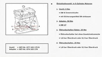

Eine lange "Öldruckaufbauphase" kann evtl. mit einem neuen Ölrücklaufventil minimiert werden.
Sitzt das nicht im Ölfilter?

j.r. Haben wirklich alle 5-Ender dieses Rückschlagventil?
Ich habe einen Filter mit Rückschlagventil verbaut und trotzdem dauert es beim Kaltstart sehr lange bis der Öldruck voll da ist. Mein alter NG hatte das nicht! Da war der Öldruck immer fast sofort auf 5 bar!
Der richtige Ölfilter für die Benziner Audis ist MANN W719/5, der hat ein eingebautes Rückschlagventil. Der Filter vom Diesel ist MANN 940/25, der ist größer und soll angeblich auch ein besseres Rückschlagventil haben (lt. T4 und Volvo Foren), den fahre ich gerade Testweise im B3, bis jetzt kein neuer Abfall der Ölsäule. Ich werde mal berichten ob das Öldruckproblem damit weg ist.
So sieht das beim 5-Ender aus!

Es gibt Ölfilter mit Rückschlagventil.
Und zumindest der 5-Ender hat ein Öl-Rücklaufventil im Block....
