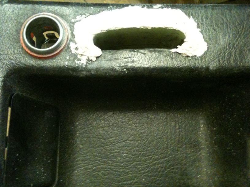

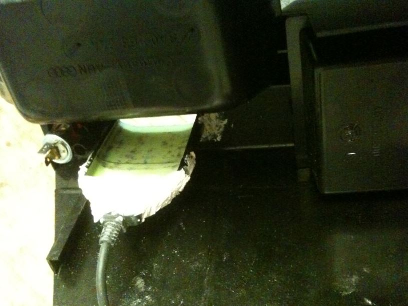

  • Ich hatte in mein altes Coupe in Eigenregie eine Handyhalterung reingepflanzt.
    Grundlage war eine teilbare Kunststoffhülle für das damalige iPhone 3GS. Mit dem Dremel wurde aus der Mittelkonsole ein passendes Loch rausgearbeitet und die Hülle dann verspachtelt und die Spachtelmasse anschließend in schwarz lackiert (wenn man ausreichend kleine Hände hat, kann man das vllt auch von unten verspachteln, dann sieht's optisch ansprechender aus).
    Hab dann unten noch das Verbindungskabel zum Radio an die Hülle gespachtelt. So wurde das Handy geladen und die iPod Funktion am Radio genutzt :thumbup:
