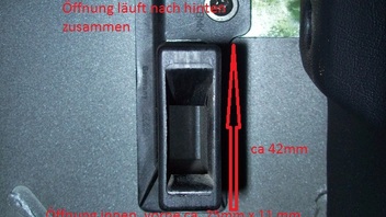

Hast Du ein Windschott ?

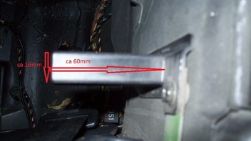

Kannst DU mir ein paar Foto´s von den Windschotthaltern machen. und vielleicht ein paar Maße wie Länge Breite und Höhe.

Ich schaue mal. Die Rückbank selbst ist z.Z. Beim Sattler, sollte aber nächste Woche wieder kommen.
Habe in deine Winschotthalter Tread einige Fotos reingestellt. Maße muss ich morgen mal messen.

So, hab mal gemessen.
mit meinem alten Messschieber kann es aber um 1-2 mm variieren
Aber so ungefähr sollte es passen.
