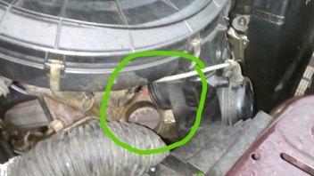

    Weil du gesagt hast, dass der Wagen bei Kälte innen nicht warm wird:
    Guck mal ob vlt der Wärmeschlauch fehlt... Könnte eine Idee sein. Das sieht dann aus wie folgt :D

    LowerMower Der Schlauch, der bei dir fehlt, ist rein für die Ansaugluftvorwärmung da und hat NICHTS mit der Innenraumtemperatur zu tun. Die Ansaugluftvorwärmung soll verhindern, dass der Sprit an der kalten Ansaugbrücke und in der Luft zu schnell kondensiert. Den Schlauch hat der ABK glaube ich auch nicht, bin mir da aber nicht sicher.
  • Dann stell ich mich jetzt wie ein ganzer Mann meinem Fauxpas und bitte um Entschuldigung. Damit werte ich meine Fehlinformation darüber Mal als Kommunikations- und Auffassungsproblem in Bezug auf das Gespräch mit meinem Mustafa. :dash:
    Aber immerhin, wieder was gelernt :vain:
