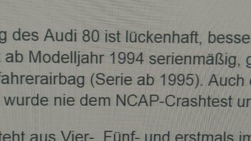

    Der B4 hat nach Audi Lesart auch eine so genannte Sicherheitsfahrgastzelle, den Seitenaufprallschutz, logischerweise Knautschzonen im Front- und Heckbereich, ein gepolstertes Armaturenbrett, möglicherweise Airbag oder ProconTen. Eine Sicherheitslenksäule kommt auch noch dazu.
    Trotz aller Sicherheitsfeatures ist der B4 nicht mit heutigen Fahrzeugen ähnlicher Kategorie vergleichbar. Die Zeit ist während der letzten Jahrzehnte eben nicht stehen geblieben und ein Vergleich mit einem Neuwagen aus aktueller Produktion wäre daher auch unfair. Man sollte sich halt bewusst sein, dass zum Beispiel der Bremsweg ein Stückchen länger ist und ein gut gewartetes Fahrzeug darüber entscheiden kann, ob es zu einem Unfall kommt oder nicht. Gewisse Szenarien und deren Folgen für Fahrzeug und Insassen lassen sich trotz aller heute zur Verfügung stehenden Technologie nicht vorherberechnen. Dies hat schon in den 1980er dazu geführt, dass immer mehr Hersteller eigene Abteilungen aufgebaut haben, welche sich mit Unfällen von Fahrzeugen ihrer Marken beschäftigt haben.
