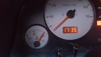

    Als ich heute mal wieder so ca. 2 Striche unter 90° war habe ich sofort angehalten und an den Schläuchen gefühlt,
    Thermostatgehäuse und der abgehende Schlauch waren eiskalt, folglich macht das Thermostat wohl richtig zu?
    Kann ja dann nurnoch am Multifuzzi oder an der Anzeige selbst liegen, evtl ist die ja verstellt..
    Morgen schnapp ich mir paar Widerstände und werde die Anzeige mal testen, mal schauen was raus kommt.

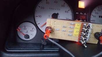

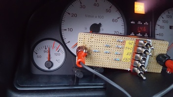

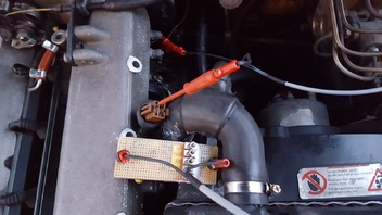

    Bin heute mal etwas weiter gekommen mit der Fehlersuche. Habe mir das "VAG Prüfgerät" zum Temperaturanzeige testen gebaut,
    was ja nur aus 2 Widerstandswerten besteht...
    Mit meinem kann ich auch gleich noch die Tankanzeige einstlelen (40.140 Ohm)
    Aber hier mal die Bilder:
    bei 560 Ohm sollte der Zeiger zwischen den unteren Roten Strichen stehen, die Punkte sind jeweils
    mit 2 mini Punkten auf der Anzeige markiert. Bei 56 Ohm zwischen den anderen Punkten bei 110° ca..
    Wie man sieht tut meine Anzeige das nicht richtig. Auch bei vollem Durchgang stehe ich irgendwo bei 120°.
    Woran kann das denn liegen?
    Ist die Leitung zum Multifuzzi außer direkt am Multifuzzi nochmal irgendwo gesteckt?
    Wohin geht die Leitung des Pins T ?
  • Hat jemand Widerstandswerte um den Multifuzzi durchzumessen?
    Habe ihn heute mal im eingebauten Zustand gemessen.
    Gehäuse Multifuzzi auf nächsten Massepunkt 0,8 Ohm
    Pin T -> Masse = Endlos
    Pin R -> Masse = 400 Ohm (Auto war heiß, und ist vor Messung ca 1,5h gestanden)
    Pin C -> Masse = Endlos
    edit:
    Achja, wie in meinem Post zuvor kann man ja Pin T gegen Masse legen dann schlägt die Anzeige voll aus
    oder mit nem Widerstand dazwischen.
