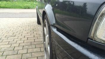

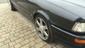

  • Wenn das nicht stört würde ich hier auch gerne mal in den Thread grätschen :D
    Fahre aktuell auf meiner B4 Quattro Limo 7x17er mit ET 38 oder 20 und 205/45er Reifen. Tippe gerade aus dem Kopf eher mal auf 20er ET weil die schon recht weit rausstehen.
    Jetzt gerade liebäugele ich mit 8x17 oder 8,5x17, und vor allem ein schön leichtes Rad, dafür kämen die folgenden Felgen in Frage:
    Intra CR7 8,5x17 ET30 (leider ca. 10 kg) wunschweise mit 245er Reifen
    BBS RK013 8x17 ET35 (ca. 7,5 kg) wunschweise mit 235er Reifen
    Bei der BBS bin ich mir ziemlich sicher dass Diese passt evtl. auch mit Abschnitten bei der Reifenbreite, anders sieht's bei der Intra 8,5er aus.
    Für Ideal befunden habe ich bisher meine aktuelle Lösung, da geht es aber hinten innen auch schon recht knapp zu:
    Kann Jemand Erfahrungen mit derartigen Grössen beisteuern ?
