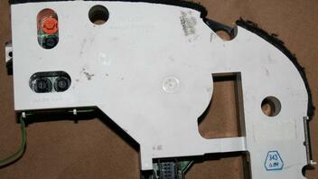

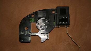

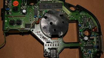

naja wie das genau geht kann ich dir zwar nicht so gut sagen sagen aber du hast ja nur gefragt ob es geht als ich meinen Innenraum auf S2 umgebaut habe und alles nachgerüstet habe musste ich das S2 Kombiinstrument vom Tacho her auf mein 4 Zylinder Getriebe anpassen.Dazu habe ich bei VDO erfahren dass es eine Firma gibt die das macht , zu der musste ich fahren und dort wurde das Tachosignal gemessen und auf den Abrollumfang meiner Räder umgerechnet um zu erfahren welcher Wiederstand in das Kombiinstrument einglötet werden muss.Das ganze hat ca 45 Minuten gedauert und so um die 80DM gekostet. Das S2 KI in meinem Typ89 geht nun bei (theoretischen) 230 Kmh ca 5 Kmh vor was ich echt ok finde.Also lange Rede kurzer Sinn , es geht mit einem Wiederstand.
Genau wie "Hupsasa" geschrieben hat,
habe ich die Tachojustierung an dem S2-Kombiinstrument in meinem Avant durchgeführt.
Ich habe den Widerstand selbst berechnet und eingelötet und die Anleitung aus Meckis-Faq dazu verwendet.

Ich werd die Variante demnächst mit einem Verstellbaren Poti probieren,
Ist nämlich deutlich billiger als diese hochPräzisionswiderstände, und mit einem Navi kann ich mein Tacho an jede Reifengröße anpassen sodas eine Eintragung kein Problem mehr darstellt!
