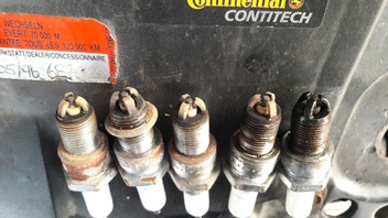

    Zylinder5. Also der hinterste hat eine ölige Kerze.

  • Tu mal deine Zündkabel prüfen hatte ich bei Vaters wagen erst .Dort war es ein Zündkabel was defekt war und erst bei erhöhter Drehzahl angesprungen ist .Symptome waren die gleichen stottern beim anfahren und bei niedrigen Drehzahlen erst bei erhöhter umdrehuns zahlen war das stottern weg und er lief rund.
    Ein ganz heißer Kandidat ist das Kabel am 5 Zylinder da dort auch die Kerze nass ist.
    Bei mir war es am Ende soweit das der Wagen fast nicht mehr angesprungen ist weil die funken wahllos herumgehüpft sind aber nur nicht da wo sie sollten.
