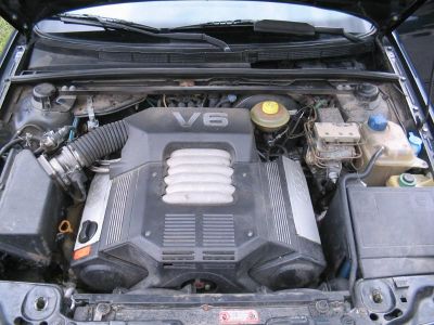

Wenn Dein Motorraum so aussieht
https://data.motor-talk.de/dat…6355/62526/bild-44639.jpg
würde ich neben dem rechten Dom zum Motor hin mal ausmessen.
Weitere Möglichkeiten wären vor dem Luftfilter zum Hauptscheinwerfer oder zwischen Batterie und Bremshydraulik. Lediglich Einbaulage und Abstände vom Abgasrohr müssen beachtet werden.
https://www.google.de/url?sa=t…pA&bvm=bv.142059868,d.ZWM
Da sollte sich also ein Plätzen finden lassen.
Selbstverständlich sieht mein motorraum so aus.
https://data.motor-talk.de/data/gallerie…/bild-44639.jpg
