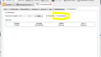

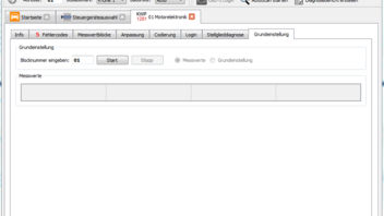

    wie geht es dann weiter? Was muss ich in "Blocknummer eingeben" eingeben? Wenn ich dort irgendeine Zahl von z.B. 0 oder 1 oder 2 oder 4 eingebe, erscheinen 4 Messwerte. Drücke ich dann den Button "Grundeinstellung" (vgl. "Grundeinstellung.png"-> gelb) so geht das Fenster wieder auf Ausgangsposition zurück (vgl. "Ausgangsposition.png"). Mehr passiert nicht.
    Mache ich etwas falsch oder geschieht die Grundeinstellung innerhalb dieser 1 Sek. und man sieht es nur nicht?

  • Der Motor muß dazu laufen. Wenn du dann auf Grundeinstellung klickst sollte sich die Drehzahl auf alle Fälle verändern, im schlechtesten Fall geht der Motor sogar aus.
    Das MSG sendet keine vernünftige Meldung zurück, selbst im Original VAG Tester steht dann so was ähnliches wie: no communication...
    Das ist mit dem Ausgehen ist der Horror, das kann man nur verhindern wenn man per Hand die Drehzahl erhöht hält, aber nicht über 1200 u/min und dann die Grundeinstellung aufruft. Wenn man jetzt den Gashebel loslässt wertet das MSG nach ca.3 sec. den vorhandenen DK Poti- Wert als unteren Anschlag aus und speichert diesen.

    Der Motor lief natürlich dazu :crazy: Außerdem hatte das Kühlwasser > 80 °C und keine Fehlerspeichereinträge vorhanden.
    Ich hatte auch mehrmals auf Grundeinstellung getippt, aber es hatte sich gar nichts getan, nur dass das Fenster wieder auf "Ausgangsposition" zurückging :lol:
    Wie gesagt: Es ist eine "neue" DK aber das alte Poti...
