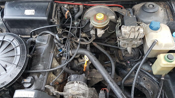

  • Okay, dann habe ich wahrscheinlich Glück auf dem Schrottplatz.
    Da muss heute ein Schlauch her, dann bestell ich alle Schläuche neu.
    Aber der Audi muss heute wieder laufen.
    Ich hoffe nur inständig das er an Altersschwäche starb. Und es nicht einen anderen Grund gab...

  • Da Dies der zulauf zum Wärmetausche ist, würde ich an deiner Stelle sicherheitshalber prüfen, ob dieser nicht vllt zu sitzt, dann könntest du erstmal die beiden Schläuche an der Spritzwand miteinander verbinden, und somit den Wärmetausche ausser betrieb nehmen, jetzt im Sommer nicht so das problem, allerdings hast du dann keine Heizung mehr.
