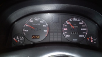

Für alle ungläubigen ihr dürft gerne auf eine Probefahrt vorbei kommen bis 31.10 danach geht der 16v in den Winterschlaf. PLZ 94146
ich bin mir eigentlich ziemlich sicher das das axg drin is da ich es schon ein paar mal in der Hand hatte.
bitteschön mit originalen reifen 205 50 15
wer immer noch meint ich brauch einen Optiker den kann ich gern noch ein Bild von meinen austattungsaufkleber machen. -
Mal überlegt ob dein DZM falsch geht...? Fakt ist, das AXG ist anders übersetzt.
