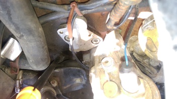

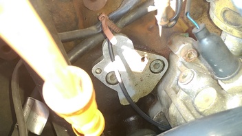

Abdeckung Motorblock undicht Ölaustritt
das sieht mir fast so aus als Hättest du keine Kurbelwellengehäuse Entlüftung und einfach einen Deckel Drauf
normal sitzt an der Stelle dieses teil

Kann es auch sein das in der Bohrung an der markierten stelle eine Schraube oder sowas fehlt? Denn wenn man sich den Ölkranz um dieses Loch herum anschaut würde ich fast wetten, dass das da raus kommt, während dem Motorbetrieb...

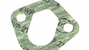

Die Dichtung die die OEN ausgespuckt hat ist auf dem zweiten Bild, sieht aber irgendwie anders aus, als die Stahlplatte, ist die richtig?

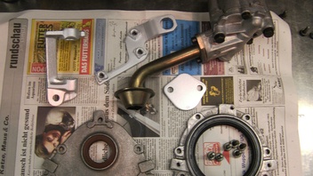

Ehrlich gesagt sieht mein Blinddeckel etwas anders aus .
Siehe Foto Bildmitte .

Hallo allerseits, nachdem ich nun selbst ein wenig Stress mit meinem 1,8er JN bezüglich dieses Blinddeckels und der passenden Dichtung hatte (wer kommt schon auf die Idee, im ETKA unter "Kraftstoffventil/Einspritzrohr" danach zu suchen....), möchte ich hier einmal die korrekten Teilenummern bekanntgeben:
Deckel: 049 133 435 (nennt sich im ETKA "Zwischenplatte". Sollte wohl dazu dienen einen Warmlaufregler zu montieren, daher die 2 kleinen Löcher)
Dichtung: 049 127 311 (ist eine O-Ring Dichtung 26,5X2,5). Die Papierdichtung ist nicht die richtige!
Ist beides nur noch via Volkswagen Classic Parts zu haben. Beim Freundlichen nicht mehr.
Schrauben M8x18 (6mm Inbus) ist korrekt (Teilenummer N 014 712 3, ist entfallen und wurde ersetzt durch N 014 712 11).
Der etwas anders aussehende Deckel aus dem vorherigen Post ist 063 103 113. Kam zum Beispiel beim MKB PM zum Einsatz. Zu diesem Deckel wäre dann die Papierdichtung (028 127 311 A) die passende.
