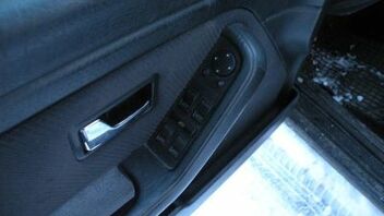

gibt es die Schalter Blende die ich von unten rein Schraube für die Fahrerseite noch ? Normal ist da ja nen Loch aber das füllen ja jetzt die Schalter von den ganzen Spaß
bloß von unten nicht
Die ganzen Plasteteile für den inneren Türgriff ( Schalteraufnahme etc. ) gibt es nicht mehr. Da hilft immer mal wieder ein Blick in die Bucht oder in die Kleinanzeigen. Ich würde nach Schlachtern in deiner Nähe gucken, die die Teile einzeln verkaufen. Hab so auch die ganzen Kleinteile für meine Klima recht preiswert aufgetrieben.
