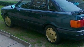

    Mein erstes Auto war ein Audi 80 BJ 81 glaub ich? Oh man, lang her. Der war schon gut gebraucht, aber tat den Dienst super.
    Deswegen habe ich, mit kleinen Ausnahmen immer wieder Audi gefahren.
    Aktuell habe ich einen 80er B§ 1,8s PM. Das ist ein Sondermodell, mit ein paar hübschen Extras und er war Vorführwagen.
    Erstanden habe ich ihn 2014 mit nur 67.000KM aus erster Hand.
    Es gab fast lückenlos alle Tüv Berichte, Rechnungen, Scheckheft und selbst die Originalrechnung von knapp 37000€ :) .
    Seither habe ich nur ein paar Kleinigkeiten machen müssen. Zahnriemen kam im Jahr 2000 neu. Der hatte nur 27.000KM runter, aber des Alters wegen. Dazu, Simmering, Ventildeckel und Reifen. Das war es größtenteils. Jetzt ist er ohne Mangel durchn Tüv grad :) .
    Das ist mein Schmuckstück. Inzwischen stehen 112.000 KM auf dem Tacho.

  • Hallo ,
    sehr schickes Teil , geile und seltene Lackierung , schöne Felgen , Top - Zustand !

  • ich nehme an, es handelt sich um die ersten schaftdichtungen.
    nein, er kam aus bayern. jetzt ist er im norden unterwegs. danke, echt ein schicker zustand und coole farbe. meine freundin nennt ihn frosch :huh: .

  • Mit 10w40 kann dein Motor genau so umgehen, die Kur, die vom Schmiermaxen vorgeschlagen ist sowieso.. Da es ja von dir keinen Vorstellfred gibt, Farbe smaragdgrün, LZ6U?
    Genau, LZ6U, dazu Ganzkörperlakierung :), Spiegel und Stoßstangen usw..
