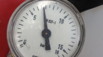

Es kann auch nicht schaden, den Verstellhebel am Mengenteiler neu grundeinzustellen. Man weiß nie, wie sehr der in all den Jahren jedes Mal bei der AU verstellt wurde, damit der Motor wieder normal weiterläuft.
Mit dem Knick bekommt er zwar nen Haltedruck von 6,5 bar, aber der Fließdruck kann durch den verringerten Querschnitt zu gering sein, dass der Motor an bleibt. Wenn der Haltedruck nach dem Motorstart weg ist, geht der Motor aus. Ergo: Knick beseitigen!
genau so is es. sehr logisch drum springt er an, aber geht wieder aus. is der knick weg is alles schick denk ich mal.

Also bitte, den Hinweis ernst nehmen, KEIN KNICK oder VERENGUNGEN, Flickschusterreien etc an den Leitungen. Bei gleicher Pumpenleistung vereinfacht gesagt : Hoher Druck, geringe Strömungsgeschwindigkeit, niedriger Druck ergibt erhöhte Strömungsgeschwindigkeit, nach Energieerhaltungssatz. Davon lebt die K -jet. Und dann können eben absolute nicht nachvollziehbare Effekte auftreten. Achte dann vielleicht nochmal auf Gummileitungen, insbesondere wenn die nachträglich gesetzt worden sind. Auch die können wegen Unverträglichkeit, bei falscher DIN Norm bzw. Auslegung, zugequollen sein. Thema E5 / E10, DIN 73379 NBR Kraftstoffschlauch

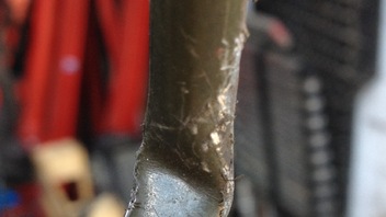

Die knickstelle befindet sich unter dem
Tank und fotografiere ich nochmal gleich und füge es hier einEdit
Hier der Knick im Bild
Finde in dem einen sieht man es ganz gut
