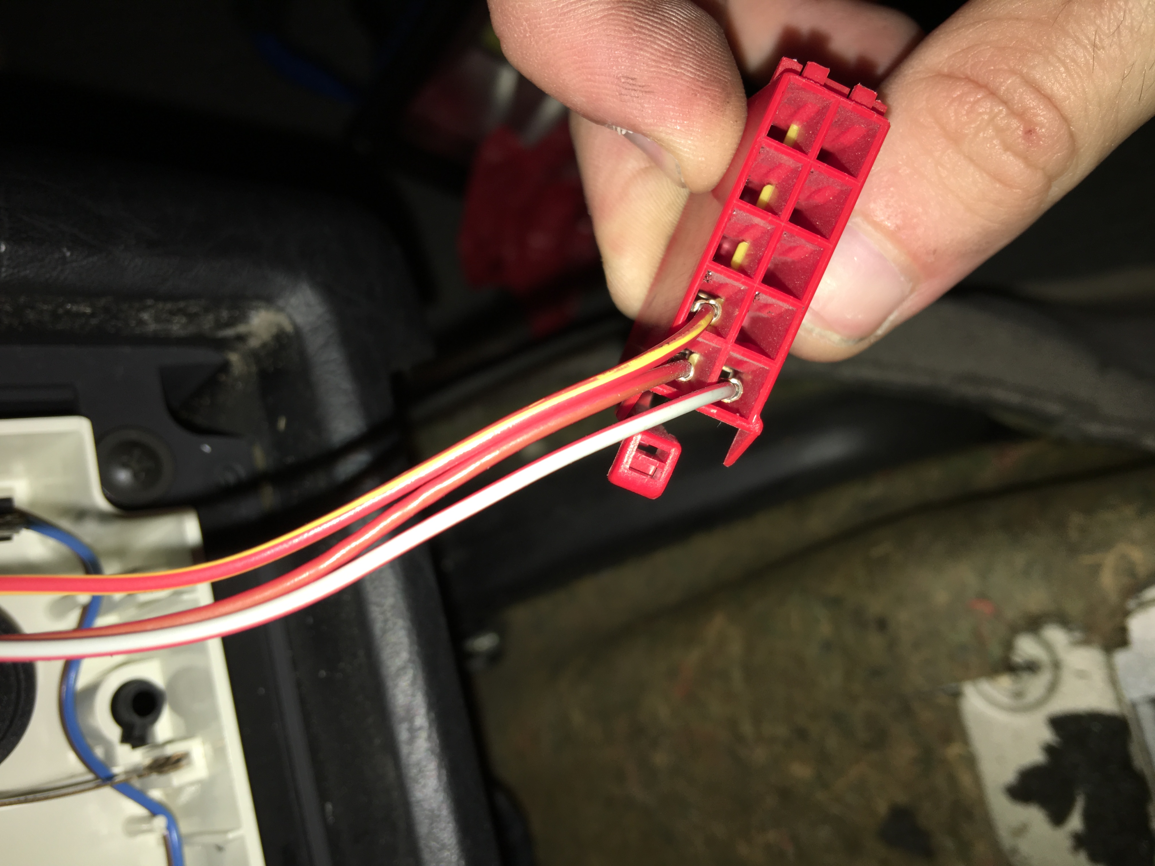

  • Beim roten Stecker müssten das braun-rote Kabel Masse und das grau-rote Kabel Dauerplus sein!
    Das gelb-rote Kabel scheint die Beleuchtung zu sein, aber irgendwie kommt mir die Belegung falsch vor.
    Sollten Masse, Dauerplus und Beleuchtung nicht PIN 8, PIN 7 und PIN 6 sein, kommt mir Seiten verkehrt vor!
    Beim Stecker für die Lautsprecher kann es sein das es aktiv ist, oder einfach nur weil du vorne und hinten normale Boxen hast.
    Bei mir habe ich nur die vier grünen Kabel da ich nur im A-Brett Boxen habe!
    Ich hab halt nen B4 und weiß nicht ob die Stecker beim B3 anders belegt sind!
    PS: Mir ist jetzt erst aufgefallen das der rote Stecker ja größer ist, jetzt bin ich total verwirrt^^

  • Du hast ein Audi passiv System
    Der rote Stecker ist für das autocheck System
    Pin 1. : rot / braun
    Pin 2. : grau/ rot
    Pin 3. : rot / gelb
    Alle 3 Leitungen gehen an den weißen autocheck Stecker hinter dem Tacho an Pin 20 21 ,22
    Brauner Stecker ist für die Lautsprecher.
    Pin 1: rot/ Grün " + Leitung HR"
    Pin 2: braun/schwarz " - Leitung HR
    Pin 3: schwarz/Grün"- Leitung VR"
    Pin 4: Grün "+ leitung VR"
    Pin 5: schwarz/ Grün" - Leitung VL"
    Pin 6: Grün "+ Leitung VL"
    Pin 7: braun /rot" -Leitung HL"
    Pin 8: blau /Grün "+ Leitung HL"
    Die Qual der Wahl :dance:

  • vielen Danke sonic!
    Dann brauch bzw. kann ich den roten Stecker eh nicht an ein "normales" Zubehör Radio anschließen.
    Ich sehe hier sehr oft das der B3 kein Zündungsplus am Anschluss liegen hat. Ist das bei allen B3 so oder gibt es ausnahmen?

  • Ja alle b3 haben kein zündplus den musst du dir selber legen .Ich hab dazu einfach den runden Stecker vom zündschloss abgemacht einen passenden Pin besorgt und auf 85 s angeschlossen und zum Radio gezogen fertig .
    Zündung an -- Radio läuft.
    Zündung aus -- Radio aus

  • Neben dem Verlegen des Zündplus, wirst du aber noch die Pinbelegung kontrollieren müssen, weil Dauerplus vermutlich auf Zubehörradio Zündplus geht.
    Bei manchen Zubehörradios sind in den Leistungen Stecker, dann kannst du die zwei Leitungen am Radio tauschen. Hat es das nicht, musst du im schwarzen ISO Stecker vom Auto die Pins vertauschen.
    ISO Belegungen für Radio findet man viele Bilder über Suche im Netz, oder auch hier bei uns viele Male gezeigt.
    Schliesst man nämlich falsch herum an, kann es genauso passieren, dass Zündung aus = Radio aus ist, aber dann verliert es immer die gespeicherten Radiosender und CD/USB fängt auch immer von vorn an, sowie alle anderen Einstellungen gehen verloren. Ausserdem läuft der Betriebsstrom des Radios komplett über Zündplus.
    Deswegen lieber einmal zu viel Nachfragen oder sich gründlich Erkundingen bevor etwas bei der Fahrzeugelektrik zerstört wird, bzw. es einen Kabelbrand gibt.
