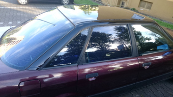

  • Ich habe gestern in einer 7h Aktion das Problem mit den Kratzern im Dach behoben. Wann ich mir das für den Kofferraumdeckel antue weiss ich nicht... Und das war erst einmal die "einfache" Methode.
    Muss noch weitere 36h trocknen, dann werde ich Bilder vom Ergebnis machen.

  • Klarlack wäre aufwändiger gewesen, einfach nur drüber hätte nicht geholfen. Dafür müsste man wohl komplett anschleifen und drüber gehen, sonst wird es nie eine Ebene Fläche geben. Dafür noch alles andere Abkleben...
    Mein erster Ansatz ist eine temporäre Lösung, die eher einfacher ist und auch nur 24€ gekostet hat -> Folie. Bei mir ging es mit glanzschwarz, da es zum restlichen Audi passt (getönte Scheiben, kein Chrom, schwarze Rückleuchten + schwarze Kennzeichenblende.
    Habe mir aber das Auftragen etwas weniger zeitintensiv vorgestellt.
    Wie man auf dem "Vorher" Bild sehen kann, waren es viele Kratzer und eine große Stelle bereits, bei der sich der Klarlack abgelöst hat.
    Nun ist es eine ebene und farblich homogene Fläche. Minimal sieht man die Stelle noch, wo sich der Klarlack gelöst hat unter bestimmten Betrachtungswinkel. In den meisten Fällen aber alles abgedeckt.
    Jetzt hab ich mir Puffer verschafft um mir Gedanken über die Finale Lösung zu machen. Ging weitaus besser als vor zig Jahren mit der Heckscheibe, aber da konnte ich mich auch noch nicht dazu bewegen, es endlich mal professionell machen zu lassen.
