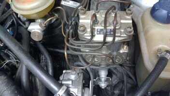

Ich hänge ein Bild an. das Einzige , was ich am Sattel bemerkt hab, der lauf vom Hebel, woran das Bremsseil hängt ist kürzer als am Sattel links
G38 überholt aber klemmt's
Also wenn ich das richtig verstehe geht der Hebel nicht ganz zurück?
Dann würde ich es einfach mal mit nachstellen der Seile versuchen,
also die Schraube oberhalb des MSD lösen (unter dem Abschirmblech, von hinten mit kleiner Ratsche + Verlängerung gut zu erreichen) bis die Hebel an den Sätteln frei sind, das Auto wieder auf die Räder stellen und ein paar mal das Bremspedal betätigen, dann das Auto wieder hoch und die Schraube so weit festziehen bis die Hebel sich bewegen und dann wieder eine Umdrehung zurück. (eben so das die Hebel nicht vom Anschlag weggezogen werden) -
Nein, der Weg ist jetzt kürzer, auch im augehängtem Zustand des Seils
Das klingt allerdings danach als wenn die Nachstellspindel im Kolbenboden entweder ausgehakt oder defekt ist. Bevor du jetzt beim ABS Block anfängst würde ich den Sattel noch mal ausbauen und den Kolben samt Nachstellung erneuern. Geht ja relativ schnell wenn alles gängig ist.
denke ich auch, denn der Anlenkhebel von der Handbremse muß komplett bis Anschlag zurück gehen. Andernfalls ist hier was faul.
Neben der möglicherweise schwergängige Spindel.
Ohne das ich die Anleitung betrachte, war beim Überholungssatz auch ein neuer Hebel mit Buchse dabei ? Wenn nicht, mag es sein, das hier die Ursache, zu weit ausgeschlagen/verschlissen, zu finden ist und/oder auch O-ring Abdichtung dadurch zerquetscht ?
Nachtrag: Nach meinen Erfahrungen sind eben häufig auch die Wellen von den Anlenkhebeln defekt / "unrund" abgenutzt. Und da ich selbst noch keinen Überholungssatz mit neuen Anlenkhebel gefunden habe, greife ich lieber auf Neuware/überholte Ware, zurück.
Ich ahb abmontiert, der Hebel geht jeztz in Ordnung, aber Problem mit blockiertem Rad bleibt. Ich mach mich am Hydroaggregat ran dann erzähle ich
