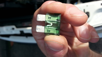

    Ich bin Laie (Level bislang: Ölwechsel, Reifenwechsel, Glühbirnenerneuerung,...), würde aber gerne langsam selbst anfangen würde zu reparieren und die Hupe wäre ggf. ein guter Einstieg. Habe eben die Sicherung überprüft, sieht für mich ok aus (siehe Bild).

    Ich nehme mal an, die abgebildete Sicherung ist die der Hupe, Sicherungsplatz 3. Im Deckel vom Sicherungskasten sollte die Belegung der Sicherungen und Relais drinstehen. Das Relais der Hupe ist ganz links in der vorderen Reihe. Tausche mal dieses Relais mit dem Relais das direkt über den Reservesicherungsplätzen ist. Wenn dann die Hupe geht, ist das Relais der Hupe defekt. Wenn sie immernoch nicht geht, ist vermutlich der Schleifkontakt hinter dem Lenkrad defekt. Lässt sich aber normal recht einfach instandsetzen.
