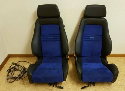

  • also Recaros gibt es wen auch ohne die Hebel siehe hier.
    Gut möglich, würde den Sitz aber gerne mal von der Seite sehen. Ich denke man sieht diese nur nicht richtig von vorn.
    und warum sollte Recaro die Hebel an jeden Sitz 2x verbauen irgendwie unlogisch
    Haben sie halt beim z.b. Modular LS gemacht. Dieser wurde ja in unseren Fahrzeugen optional verbaut. Idealerweise kann man diesen dadurch beidseitig einbauen. Ist doch praktisch.
    edit. passt ja :D

    Zu den Sitzen: Es gibt 2 verschiedene Ausführugen der Recaro Sitze: die alte Version, da sind die Schalter in der Kunststoffleiste seitlich und die neue Version, da sind die Schalter im Sitzpolster vorne. Die Sitze sind immer klappbar, auch im Avant und der Limo. Ich habe dazu irgendwann mal einen Artikel in der FAQ geschrieben. Die Sitze gab es auch im Cabrio, werden gerne genommen, haben dann die geschlossenen Kopfstützen. Aber das Leder ist bei diesen Sitzen meist total spöde wegen der Sonne. Die Sitzhebel zum Umklappen sind immer auf beiden Seiten. Vom Prinzip ist die alte Version links und rechts gleich. Die Konsole kann ja entfernt werden. Die neu Version hat nur seitenspezifiche Sitzpolster an der Außenseite wegen den Schaltern. Aber selbst da kann man von links nach rechts problemlos umbauen.

  • wenn bei dem alles original ist was machen dann Coupe Sitze in der "originalen Limo" :huh: und dann noch 2x Fahrersitz ^^
    PS: die Kühler Abdeckung fehlt auch. sollte bei 50000 eig. dabei sein :P
    Das mit den 2 Fahrersitzen glaube ich eher kaum, meine Recaros haben auch auf beiden Seiten den Hebel zum Umlegen. Zumal du ja beim Beifahrersitz die ganze Konsole wechseln musst und ob das Sinn ergibt?!
