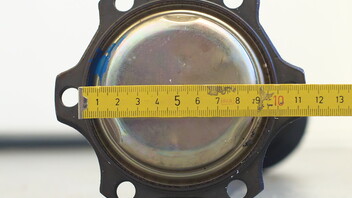

    Hab ich das soweit richtig recherchiert, dass das CCF-Getriebe (und folglich auch ein mit Flanschen von einem CCF angepasstes, nachgerüstetes CCE-Getriebe) einen Flanschdurchmesser von 10 cm hat, und wird das antriebswellenseitig so gemessen, dass ich hier im Bild von 10 cm ausgehen kann? (Sorry, der Zollstock auf dem Bild ist nicht ganz exakt ausgerichtet...)

    Die abgebildete A-Welle ist eine mit Tripodeninnengelenk.
    Durchmesser ist außen zu messen und müsste 130mm ergeben.
    Das CCF Getriebe hat 100mm Flansche zur Aufnahme von Gleichlaufgelenken.
    Also ganz einfach: Die abgebildete Welle passt nicht.

  • Besten Dank, das hilft mir sehr weiter!
    (Bevor ich neue Wellen besorge, schau ich jetzt aber nochmal, ob die im Auto verbauten Antriebswellen und Flansche tatsächlich auch die sind, die ursprünglich reingehörten...)
    Irgendeine Idee, was genau das für eine Antriebswelle ist auf der Abbildung? Oder wie ich das herausfinden kann? Irgendjemand kann ja womöglich noch was damit anfangen...
