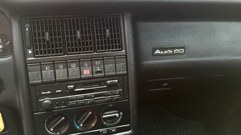

ISO Adapter bei neuen Radio notwendig?
Normalerweise sollte der Audi schon diese Stecker haben, Braun für Lautsprecher und der Schwarze für Strom usw:
Es kann aber sein das du am Strom etwas basteln musst, ist aber nichts großes und kann hier in der HiFi Ecke nachgelesen werden!
so ein Zufall, gestern war ich in Frtzlar zum Audi anschauen.
http://stefanjonat.de/fotos/index.php/11-06-2016-Audi-B4
Wenn ich das Radio draußen habe und die stecker sehe meld ich mich nochmal.
mfg
Der Audi hat zwar ISO-Stecker, der Stromstecker ist aber anders belegt: Zündungsplus fehlt und Dauerplus ist da, wo Zündungsplus wäre. Bei dem Sony dürfte aber ohnehin ein Adapterkabelbaum von Ministecker auf DIN sein, bei dem du Dauer- und Zündungsplus umstecken kannst.
Es kann sein, dass es ein Y-Kabel gibt am Kabelbaum von Sony Radio, dann bekommt es von Dauerplus sein Zünd- und Dauerplus. Bei der Schaltung muss man aber immer das Radio von Hand ein- und ausschalten.
Wenn man es mit Zündung haben möchte kann man entweder Klemme 15 nehmen (geht dann nur wenn Zündung komplett an ist) oder Klemme 86S. Nur beachten, dass der Audi seine vorhanden Dauerplusleitung eher an der Stelle der Zünplusleitung vom Sony hat. Daher wird man dort zusätzlich noch beide tauschen müssen.
Wenn man es nämlich falschherum verkabelt, dann speichert es keine Einstellungen, es spielt immer von anfang an, da es sich die Liedposition nicht merkt usw... Mal davon abgesehen nutzt es dann die schwächere Leitung zum Betrieb anstelle als Einschaltsignal.
